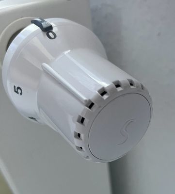

ich bin gerade in eine neue Wohnung gezogen und würde gerne meine smarten Heizkörperthermostate anbringen, allerdings haben die Heizkörper Cosmo-Thermostate dran, die ich nirgends in den Kompatibilitäts-/Adapterlisten finden konnte.
Hat damit jemand Erfahrung? Gibt es da passende Adapter?

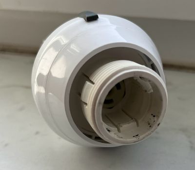

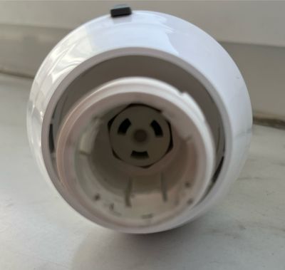

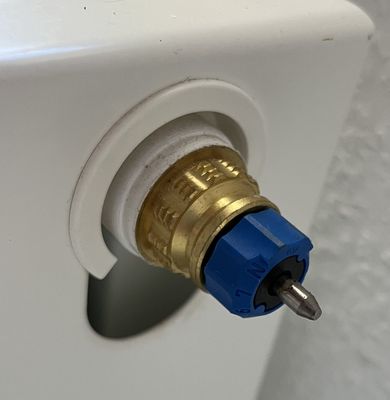

vielen Dank für die schnellen Reaktionen 🙂 Innendrin sind leider keine weiteren Beschriftungen, aber so sieht das Ventil aus.
Hector
Schaut nach einem Brötje Ventil aus. Vermutlich nur ein gebrandetes Fremdprodukt. Kommt dem Danfoss RA-N sehr nahe.
Hast du schon probiert, ob der beiliegende Standardadapter passt? Aus der "Ferne" betrachtet, sieht das stimmig aus.
Wie STdesign schon geschrieben hat-Danfoss Ventileinsatz und der Adapter der beiliegt wird passen....
