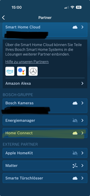

Für die Bosch Hausgeräte musst du erstmal in der BSH App unter Mehr, Partner, Home Connect die Verbindung herstellen.
Hab ich gemacht, wird auch als verknüpft angezeigt

@Thorsten68 Dann in der BSH App auf Mehr, Geräte gehen, rechts dann beim untersten Punkt + Gerät hinzufügen und das Gerät auswählen.

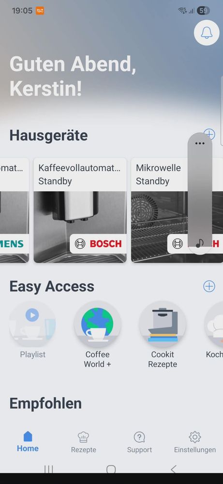

Kannst du bitte mal zeigen, wie die Geräte in der Home Connect App angezeigt werden?
Und dann auch die Fehlermeldung aus der BSH App bitte als Bildschirmcopy senden.
Sorry, war unterwegs. So sieht das bei mir ausHome Connect.jpegSmart Home.jpeg
