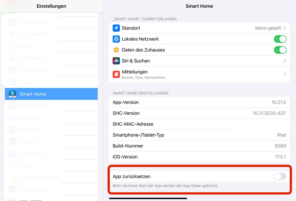

ghost-ps
@nemron82, im iOS/iPadOS unter Einstellungen -> Smart Home -> App zurücksetzen

ghost-ps
Perfekt. Danke 🙏
