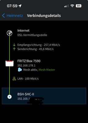

Zwei leds sind grun, nur der dritte nicht.
Alle geräte befinden sich ins gleiche Netzwerk. Habe 2,4 und 5 herz, und 5 ausgeschaltet.
Scannen klapt, aber findet die SHC II nicht, und danach versucht manuel zu finden und habe Mac und IP eingegeben. Mit mein mac habe ich die IP gefunden also das gerät is da. Aber den app ‘seht’ es nicht.

Siehst Du im Router, ob der BSH Controller mit dem Internet verbunden ist?
Hast Du den Controller schon mal für 10 Minuten von Strom und LAN getrennt und neu verbunden?
