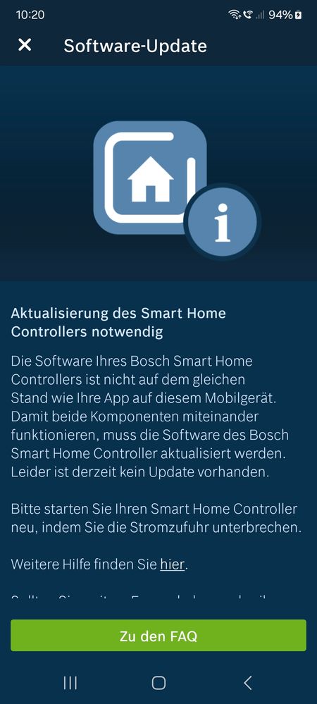

leider schafft es mein Smart Home Controller II nicht auf die aktuelle Software zu updaten. Meine App hat nun schon seit Tagen keinen Zugriff mehr auf den Controller.
Die Software Ihres Bosch Smart Home
Controllers ist nicht auf dem gleichen Stand wie Ihre App auf diesem Mobilgerät. Damit beide Komponenten miteinander funktionieren, muss die Software des Bosch Smart Home Controller aktualisiert werden. Leider ist derzeit kein Update vorhanden.
Bitte starten Sie Ihren Smart Home Controller neu, indem Sie die Stromzufuhr unterbrechen.“
Ich habe auch schon wie empfohlen mehrmals (an mehreren Tagen) den Controller vom Strom und Netzwerk genommen, leider erfolglos. Was kann ich noch tun?
