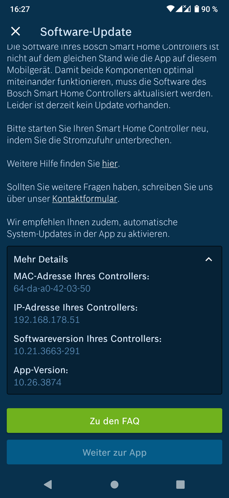

Screenshot_20250628-162740.pngIch würde mich dieser Fehlermeldung anschließen.
Kein automatisches Update möglich - APP kann nicht auf den Controller zugreifen.
Mehrmals Stromlos gemacht, incl. Router Neustart
LAN Anschluss gewechselt
Alle Lampen leuchten nach kurzer Zeit grün
Controller Complett Resettet - nach Neuverbindung meldung der APP, dass der Router ein Update braucht.
Macht keinen Spass  ☹️
10.21 als Firmware. Da hast du einige Updates ausgelassen. Und das erklärt auch weshalb mit der aktuellen App kein Zugriff möglich ist. Obwohl bis drei ältere Versionen unterstützt werden.
Mir fallen zwei Optionen ein:
  • Ticket eröffnen und um gezielte Zuweisung des Updates bitten.
  • Vollständiger Reset, sodass sich der Controller anschließend beim neu einrichten wie ein neu gekaufter Controller verhält und updaten sollte.

Automatische Updates für die App? Das hat offensichtlich funktioniert, denn dort hast du 10.26.
Du brauchst aber auch die automatischen Updates für den Controller. Das scheint nicht aktiviert zu sein.
Vielleicht ist dein Controller, weshalb auch immer, durch's Raster gerutscht. Weiß nicht ob das irgendwie passieren kann. Davon gehört habe ich allerdings noch nicht.

Erswteinmal vielen Dank und SORRY an Niermeyer5, dass ich diesen Threat mit nutze. Die Idee war bei gleichen Fehlern nicht X-Beiträge zu öffnen.
Zum Problem
Der Controller II war nur 1x eingerichtet und lag dann ein 1/2 Jahr im Karton, daher ist er erst  jetzt wieder am Netz, da ich einige Geräte gekauft habe und diese nun installieren wollte.
Das Zurücksetzen auf "Werkseinstellung" bringen nichts - ganz im Gegenteil, die Kontroll-Leuchte für die "Community" leuchtet seit dem Reset gar nicht mehr  😥
Hallo @Mondfahrts_AG, die Software-Aktualisierung für deinen Smart Home Controller II war nun erfolgreich. Gerne kannst du nun mit der weiteren Einrichtung des Systems fortfahren.
Hinweis: Nach einem Reset ist die Cloud-LED am Controller aus. Sobald du den Fernzugriff über die Smart Home App aktiviert hast, leuchtet die LED dann konstant grün. Insofern stellt deine Beobachtung also keinen Fehler dar.
Gruß, Philip
Super 🙏  -  jetzt funktioniert es und das erste Gerät ist installiert.
