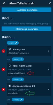

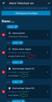

In der APP wird bei einer Automation unter "Dann..." ein falscher Text (rote Pfeile) angezeigt:
Screenshot_20240226_105354_Smart Home.jpgScreenshot_20240226_105403_Smart Home.jpg
Es müsste korrekt "einschalten" oder "ausschalten" zur Auswahl stehen und angezeigt werden, so wie bei den anderen Geräten (Zwischensteckern, grüne Pfeile). Die Automation funktioniert noch nicht, das smarte Relais wird bei Auslösen nicht geschaltet, kann also auch ein kompletter funktionaler Bug sein...?
Korrekt ist der Text unter dem Bereich "Und...": dort steht zur Auswahl "eingeschaltet ist" oder "ausgeschaltet ist"
Danke für den Hinweis! Ich habe den Fehler gerade für das nächste Release behoben.

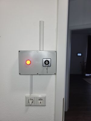

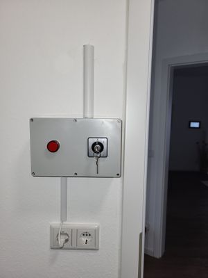

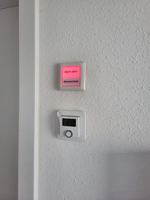

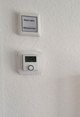

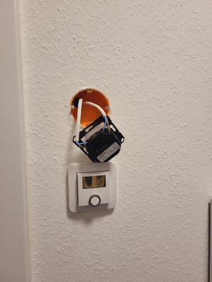

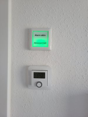

Wie angekündigt hier ein paar Bilder und Anregungen für die Signalisierung von aktivierter Alarmanlage und Anwesenheitsassistent per GIRA UP System 55 Signalleuchte (Alternativen gibt es z.B. auch von Siemens und anderen Herstellern. Die Beschriftung kann online individuell gestaltet werden 👌). Die Zustände lassen sich per Szenario aktivieren / deaktivieren oder eben die Alarmanlage per Schlüssel. Den umgebauten Fensterkontakt mit eigener Batterie habe ich aus Sicherheitsgründen verbaut (zieht der böse Einbrecher den Stromstecker, passiert eben nichts 😁). Hat man einen sicheren (z.B. versteckten) Ort für den Schlüsselschalter, dann kann man das auch direkt über die Klemme S1 am Smart Releais realisieren und dann das Gehäuse natürlich deutlich schlanker wählen; gleiches gilt, wenn man den Anwesenheitsassistent nicht als Signal sichtbar haben möchte. Die Signalleuchten lassen sich (fast) beliebig doppeln, also auch im Wohnobjekt an mehreren Stellen installieren:

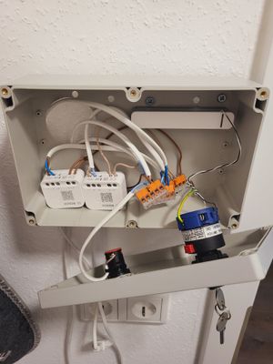

Der Schlüsselkasten (optimalerweise mit direkter 230V~ von hinten; das war baulich bei uns nicht möglich) beinhaltet den Fensterkontakt, zwei Smart Relais (1x für Voll-/Teilschutz aktiv, 1x Anwesenheitsassistent aktiv), den Schlüsselschalter - kann z.B. durch Tastatur ersetzt werden und eine Signalleuchte - parallel geschaltet zur roten GIRA Signalleuchte rot):

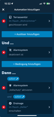

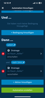

@Stefan71242 Dann sollte es etwa so aussehen (wir haben nur iOS-Geräte):
Die Drainage ist bei uns das Relais.
Wenn es bei Android anders angezeigt wird, bitte ein Supportticket aus der BSH App starten.
