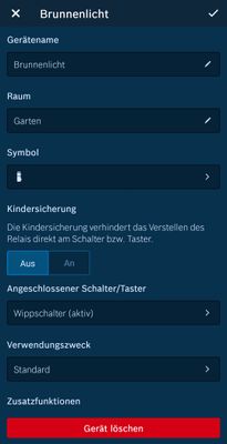

Als Taster (am Relais selbst ist aber nichts angeschlossen, da im Garten im Verteiler fest eingebaut). Ich habe die beiden Smart Releais mal auf Wippschalter umgestellt, kommen aber beide in Alexa trotzdem nicht in der Auflistung aller Geräte.
Erste Einstellung:
Aktuelle Einstellung:

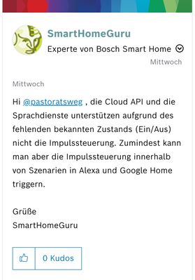

Gibt dein Relais ein "ein" oder "aus" Signal oder nur einen kurzen Impuls.
Das wurde die Tage geschrieben.
Stefan71242
Hallo, ich verstehe deine Frage nicht ganz (Licht und eine Wasserpumpe gehen ja nur Zustand ein/aus) oder stehe ich jetzt auf dem Schlauch?  Ich schalte über das Smart Relais dauerhaft das Brunnenlicht und Wasserpumpe ein und irgendwann wieder aus, also exakt das gleiche Verhalten wie z.B. ein Smart Zwischenstecker oder ein Smart Lichtschalter. Von daher sehe ich nicht, was die Verbindung zu Alexa verhindern sollte. Sonst gebe ich die Releais zurück und baue Lichtschalter ein; das wäre ja echt absurd...
Impuls wäre nach meinem Verständnis z.B. für ein Stromstoßreleais, richtig?
Sollte dann eigentlich von Alexa gefunden werden können.
