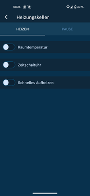

Ich habe für den Urlaub ein Szenario eingerichtet, in dem die Heizkörper Thermostate II in den Pause Modus versetzt wurden. Der Pause Modus lässt sich nicht mehr deaktivieren. Ein Rückkehr Szenario, in dem konkrete Raumtemperaturen eingestellt sind, bleibt wirkungslos. Die Raumtemperatur Kacheln in den Räumen lassen sich auch nicht mehr auswählen. Wie deaktiviere ich den Pause Modus?
