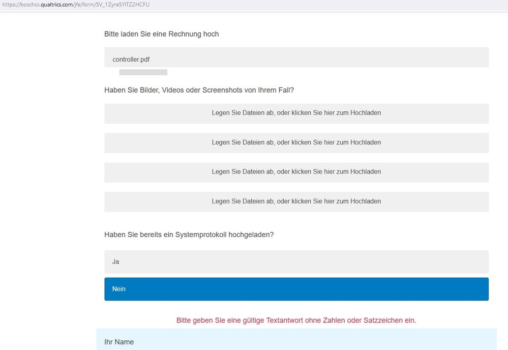

@Philip
Ich habe eben versucht über deinen obigen Link den Service zu kontaktieren. AmEnde kommt aber immer die Fehlermeldung wenn ich auf Absenden klicke:
"Bitte geben Sie eine gültige Textantwort ohne Zahlen oder Satzzeichen ein."
Was kann ich da tun?
Hallo FSL, ich konnte nach einem Test keinen Fehler feststellen. Anfragen über das Kontaktformular gehen fehlerfrei ein. Kannst du es erneut probieren?:
Alternativ kannst du deine Anfrage auch an service@bosch-smarthome.com senden.
Gruß, Philip
FSL
Hallo Philip,
danke für deine Info. Es lag an der Eingabe meines Nachnamens (ist ein Doppelname und das Problem war der Bindestrich. Den hab ich nun weggelassen, dann ging es).
Daten sind über das Kontaktformular nun raus, hoffe ihr könnt da was rausfinden.
Vielen Dank!
