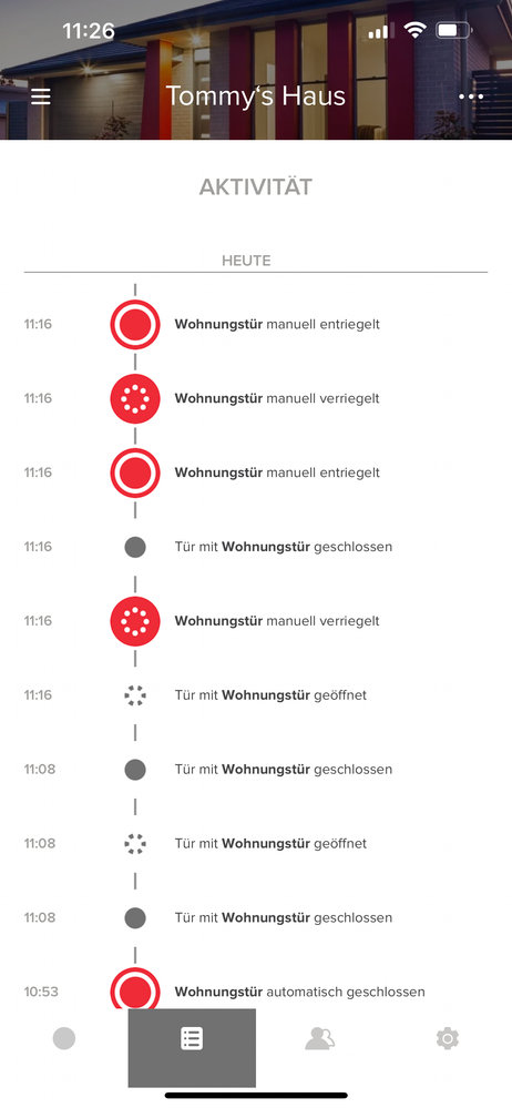

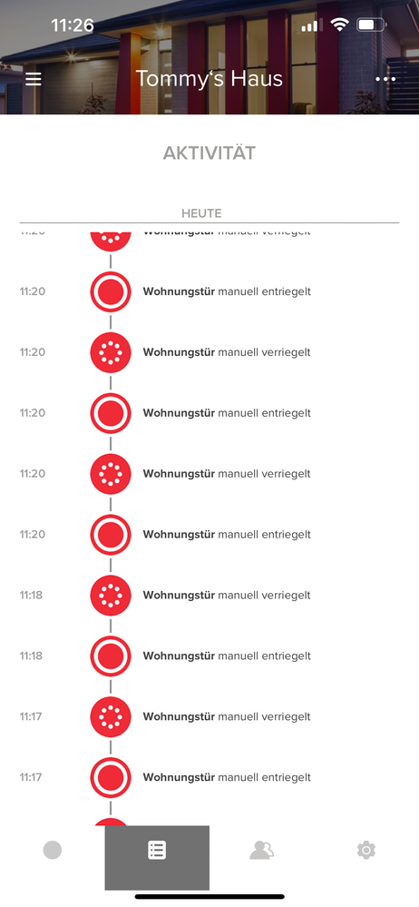

Beide Apps (Bosch und Yale) zeigen an das die Türe verriegelt ist,was aber nicht stimmt.Die Türe ist nur geschloßen.
Seitdem bekomme ich im Sekundentakt die Push Nachricht von Yale,Türe auf,Türe zu und dann ist aufeinmal wieder die Alarmanlage aktiviert.

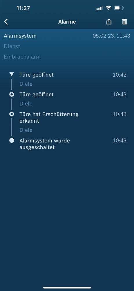

Beim ersten Alarm kam die Meldung Erschütterung an der Türe.
