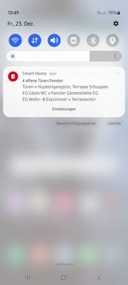

Bei meinen Tür- und Fensterkontakten hat sich irgendwo ein Fehler eingeschlichen.
Türen und Fenster sind in den besagten Räumen geschlossen. Bei einem Raum pegelt die heizung wieder hoch bei dem anderen heizkörper steht low obwohl die fenster geschlossen sind.
Die Pop Up Benachrichtigung zeigt mir auch an das Haupteingangstüren offen sind statt die zwei Fenster. (In der app ist dann alles richtig angezeigt)
Manchmal zeigt er mir auch falsche Beschriftungen bei den offenen Türen und Fenster an. (Im moment nur bei insgesamt 4 Kontakten, und immer ist die Haupteingangstür betroffen)
  • Siehe bild
Danke

Dein Screenshot sieht auch merkwürdig aus 🤔:
  • 1 Offenes Fenster
  • Dann werden aber 3 aufgelistet

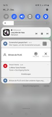

Ich hänge mal paar screenshots ran die ich noch gemacht vom letzten post bis jetzt. Bei Durchgang Küche war keine Tür geöffnet. Zeigt aber zwei offene kontakte an und Durchgang Küche sogar als geöffnet.
Edit: 10.11.2708
Die bilder mit der musik gehören zusammen.

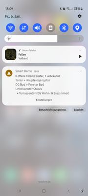

Mittlerweile entwickelt es eigenes Leben siehe Bild.
der TFK ist jedoch tatsächlich erreichbar und alle fenster geschlossen.

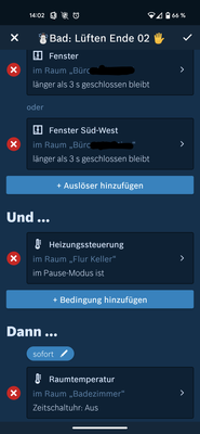

@SebastianHarder , kurze Frage dazu: Wie äußert sich der Bug derzeit? Ich habe das "Problemchen", dass folgende Automation nicht funktioniert.
Zum besseren Verständnis noch etwas Erklärung:
  • Die Und-Bedingung ist eine Abfrage auf den Zustand meiner Wohnräume, ob die Heizung im Zeitschaltuhr-Betrieb oder Hand-Betrieb (z.B. während Home Office Automation) läuft
  • Zuvor versetze ich mit Öffnen der Fenster das innenliegende Bad in den "Pause Modus"
  • Wenn alle Fenster geschlossen sind, wird durch eine Automation in den "Heiz-Modus" für das Bad zurückgeschaltet. Funktioniert perfekt und zuverlässig. Als Default ist dann die Zeitschaltuhr aktiv.
  • War zuvor der manuelle Modus aktiv, soll dieser mit der nicht funktionierenden Automation wieder gesetzt werden. Das funktioniert bei vielen Türkontakten leider nicht. Auch "geschlossen seit 10 Sekunden" ändert daran nichts.
Nehme ich etliche Fenster raus, und frage nur drei Fenster ab, funktioniert es einwandfrei.
Sind der Grund die vielen angefragten Fensterkontakte? Im Haus insgesamt gibt es 19 Tür-/Fensterkontakt und einen Tür-/Fensterkontakt II Plus
