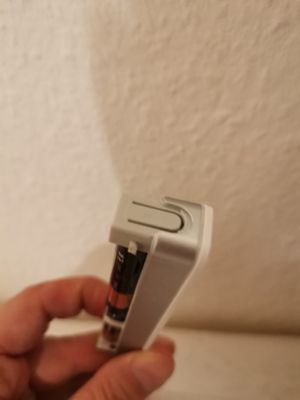

Wo kann man am Kontakt einen Reset durchführen?
Kontakt abnehmen und unten am Kontakt ist ein Taster (unter dem Minuspol der Batterie).
Wie viele Sekunden genau man den nun drücken muss weiß ich nicht. Aber sicher zeigt die LED durch blinken an wann er resettet.
