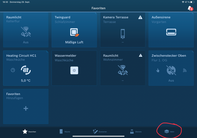

Unter mehr? Via App habe ich die Anzeige bzw. Button nicht. Hat der Smart Controller ein Webinterface? Alle drei Lampen weiß. Das Thermostat kann es nicht sein, da nicht mehr gekoppelt ist
@FischkoppMarkus Was für ein Smartphone hast Du und welche App Version (müsstest Du im App Store sehen)?
Dann
Ah okay der Button ist mehr. Wer lesen kann ist klar im Vorteil. Geräteliste ist leer. Android 12 App 10.10
@FischkoppMarkus das hört sich doch schon mal gut an, welche SW hat der Controller? Kannst Du bitte versuchen, den HT II wieder zu koppeln. Diesen musst Du aber zuvor reseten.
