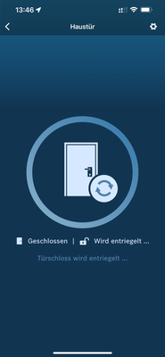

Hallo zusammen, ich habe im Bosch Smart Home einige Türkontakte, eine Bosch Außensirene und das Türschloss Yale Linus im Einsatz. Seit heute morgen besteht das Problem, dass die Bosch APP nicht mehr korrekt den Status des Schlosses erkennt. In der Bosch App wird beim z.B. verriegeln der Status "wird verriegelt" angezeigt. Dieser Status "bleibt hängen" und der Status "verriegelt", wird nicht erreicht. Leider klappt deshalb auch die Automation der Aktivierung/Deaktivierung der Alarmanlage nicht mehr, da dies an den korrekten Status des Türschlosses gekoppelt ist. Die Freude der Nachbarschaft hielt sich in Grenzen, als nach aufschließen der Tür um 6.00 Uhr heute morgen, die Alarmanlage ausgelöst wurde, da die Deaktivierung nicht mehr erfolgte. In der App des Herstellers des Türschlosses "Yale" wird der Status (AUF/ZU, wird geöffnet/wird geschlossen usw.) korrekt erkannt. Auch die Steuerung des Schlosses in der Yale App funktioniert korrekt. Das Türschloss ist mit der YALE Bridge online verbunden. Eine Steuerung über den ALEXA Skill funktioniert auch fehlerfrei. Hier scheint es also seit heute ein Problem in der Status Übertragung vom YALE Schloss in die Bosch App über den Dienst "Smarte Türschlösser" zu geben. Bis gestern lief das System ohne größere Probleme, obwohl die Stabilität des Services zur Rückmeldung des Status des Türschlosses manchmal zeitweise sehr verzögert war. Jetzt geht es gar nicht mehr. Hat noch jemand auch dieses Problem? Wird am Service zur Zeit gearbeitet oder ist der jetzt komplett ausgefallen? (wenn ja, wäre eine Info an Kunden nützlich) Und noch zur Info: Jegliche Reset bzw. Neustart Versuche (Home Controler, Yale Schloss und Bridge, Internet Router, Dienst "Smarte Türschlösser" usw.) wurden von mir bereits durchgeführt und brachten keine Lösung des Problems. Wer kann helfen?

Hallo und danke für den Tip. Aber die Batterien sind top. Über Alexa und auch über die Yale App des Herstellers funktioniert alles prima. Nur in der Bosch Smart Home App funktioniert die Anzeige vom aktuellen Zustand des Schlosses nicht korrekt. Da das Schloss immer im Status „wird zugeschlossen“ bleibt, lässt es sich nicht mehr ansteuern. Das Schloss selber  schließt aber physikalisch korrekt zu. Nur in der Bosch App wird’s nicht mehr erkannt.
 Hallo und danke für den Tip. Die Batterien sind neuwertig. Das Schloss funktioniert auch über die Yale App und auch Alexa problemlos. Nur in der Bosch App wird der Status falsch angezeigt und bleibt hängen. Dann ist in der Bosch App das Schloss nicht mehr bedienbar. Das Schloss selbst schließt aber mechanisch korrekt. Die Yale App zeigt alles korrekt an. Bedeutet, dass der Status des Schlosses über den Service "Smarte Türschlösser" in der Bosch App nicht korrekt ankommt oder ausgewertet wird. Und bis gestern ging das noch. 😳😩
