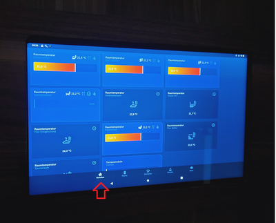

es gibt Kacheln für Raumthermostate in der Ansicht Favoriten (hier Anzeige auf einem Tablet: Auf einem Smartphone sind diese Kacheln viereckig und nicht bunt; enthalten aus Platzgründen nur reine Zahlenwerte):

Das sind Kacheln für die Raumtemperatur, nicht für Raumthermostate. Das ist ein wichtiger Unterschied. Du kannst fünf Heizkörperthermostate und ein Raumthermostat in einem Raum haben und hast dennoch nur eine Raumtemperatur-Kachel.
Befindet sich in einem Raum kein Thermostat mehr, dann "vergisst" der Raum alle Einstellungen bezüglich Raumtemperatur. Fügst Du dann wieder ein Thermostat hinzu, dann wird der Klimamanager mit der Grundeinstellung "Heizen" neu initialisiert.
Nur in Automationen sowie in den Geräteeinstellungen kannst Du direkt auf einzelne Thermostate zugreifen. Alles andere (Favoriten, Klimamanager, Szenarien, ...) bezieht sich auf die Abstraktionsschicht "Raumtemperatur".
