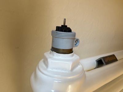

Ich habe bereits das Ventil abgeschraubt und den Stift gereinigt und geschaut ob er klemmt.
Tut er nicht.

@GolzChris Hast Du den Thermostat direkt montiert oder mit Adapter? Sitzt ggf. der Adapter korrekt?

Der Adapeter muss so sitzen
Hier darf kein grosser Spalt zu sehen sein:

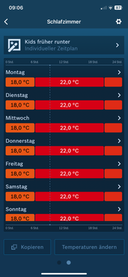

@GolzChris Kannst Du bitte mal alle Ansichten der betroffenen Raumtemperatur und die Einstellungen des HKT teilen?
Hast Du wirklich das Ventil abgeschraubt? Dazu müsstest Du die Heizung ja entleeren.
Lässt sich der Stift leicht und gleichmäßig rein drücken?

Die Einstellungen sehen für mich plausibel aus.

GolzChris
Hallo Zusammen,
sorry war ein Fehler drin, habe den Plan im Schlafzimmer angepasst.
@GolzChris leider keine Anzeige auf dem Display.
Die Werte passen doch so weit. Solltemperatur 22°, und Ist-Temperatur 21,7° bei 0 % Ventilöffnung.
Ist jetzt am Ventil ein Strömungsgeräusch zu hören? Bitte ggf. einem Schraubenzieher als Hörverstärker benutzen.
Gut wären die Werte im Fehlerfall.
Steht die Regelung auf Automatikbetrieb?
