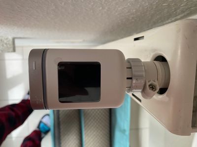

@GolzChris Hast Du den Thermostat direkt montiert oder mit Adapter? Sitzt ggf. der Adapter korrekt?

Der Adapeter muss so sitzen
Hier darf kein grosser Spalt zu sehen sein:

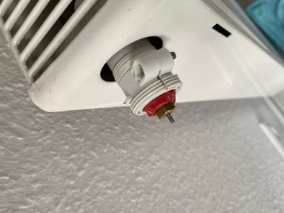

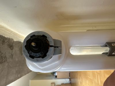

Nun habe ich dasselbe Spiel im Schlafzimmer, obwohl dort alles bombenfest ist, sauber gemacht habe und neu drauf geschraubt.
Langsam aber sich Zweifel ich am Produkt… Kann ja jetzt nicht alle austauschen. Ich mach euch heute mal ein paar Bilder!

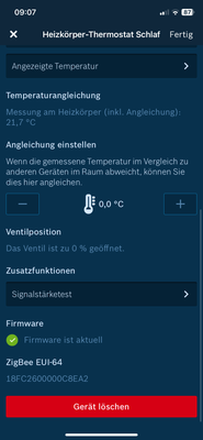

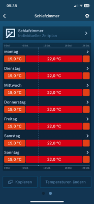

@GolzChris Kannst Du bitte mal alle Ansichten der betroffenen Raumtemperatur und die Einstellungen des HKT teilen?
Hast Du wirklich das Ventil abgeschraubt? Dazu müsstest Du die Heizung ja entleeren.
Lässt sich der Stift leicht und gleichmäßig rein drücken?
Wenn Du die Batterien raus nimmst, wieder einsetzt und dann die Taste drückst, hört sich das Motorgeräusch beim Kalibrieren gleichmäßig an?
Wenn es in mehreren Räume auftritt, hört es sich eher nach einem Einstellungsproblem an.

Die Einstellungen sehen für mich plausibel aus.

sorry war ein Fehler drin, habe den Plan im Schlafzimmer angepasst.
@GolzChris leider keine Anzeige auf dem Display.
Die Werte passen doch so weit. Solltemperatur 22°, und Ist-Temperatur 21,7° bei 0 % Ventilöffnung.
Ist jetzt am Ventil ein Strömungsgeräusch zu hören? Bitte ggf. einem Schraubenzieher als Hörverstärker benutzen.
Gut wären die Werte im Fehlerfall.
Steht die Regelung auf Automatikbetrieb?
