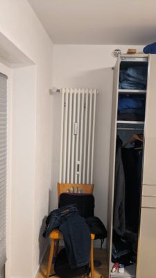

In der Küche ist der Bosch SmartHome Thermostat auf ca 75 cm,
Und die zwei vergleichbaren Thermostaten bei 1, 53 m
Schlafzimmer
Thermostat Höhe Bosch 2 Generation 1,88 m
Vergleichs Thermostat auf dem Nachttisch 70 cm gegenüber des Heizkörpers.
Eingestellte Temperatur 23 Grad

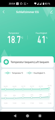

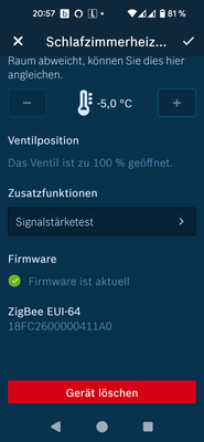

Raumtemperatur wird in der App 19,6 Grad angezeigt
Ausgleichseinstellung wird in der App -5° angezeigt
Externer temperatursensor auf dem Nachtisch zeigt 18,7 Grad
Kannst du im Schlafzimmer testweise den mobilen Themperaturmesser in Nähe der Heizung stellen. Zum Beispiel auf dem Schrank.
Weil natürlich gibt es Temperaturunterschiede.
Du misst jetzt einmal an einer vertikalen Heizung ziemlich weit oben, eingeengt zwischen zwei Wänden und dem Schrank. Hier staut sich die Wärme.
Und einmal ziemlich weit unten auf der anderen Seite des Raumes.
Eventuell solltest du in dem Raum über ein Raumthermostat nachdenken um die Themperatur an einem besseren Ort messen und steuern zu lassen.

Das liegt meines Erachtens nicht an den Bosch Geräten:
@Frank: Auf der einen Seite wird die Temperatur in knapp 2 m Höhe, in einem durch 2 Wände und dazu noch unten durch einen Stuhl begrenzen Kamin gemessen. Dann in einem Schlafzimmer, wo in der Regel keine große Luftumwälzung durch Bewegung von Personen stattfindet. Die "Referenz" Messung erfolgt in einer anderen Raumecke in 50cm Höhe.
Dazu noch mit einem Thermometer, wo Präzision und Genauigkeit nur rudimentär bekannt sind.
Unter diesen Bedingungen wird man nie eine vernünftige Messung/Einstellung auf die Reihe bekommen.
Hinzu kommt noch der Zeitfaktor für die Verteilung der Wärme in der Luft
Die Zufriedenheit mit Heizkörperthermostat II, Controller II und Zwischenstecker kompakt ist gut. Matter Funktionalität des Bosch SHC II ist stark ausbaufähig !! iPhone16 und iPadPro 13“, aktuelles iOS.
Ich gehe mal davon aus, dass diese Art Heizkörper aktuell mit Vorlauf 60 bis 80 Grad heizen. Wenn jetzt das Thermostat misst, was da an Wärme aufsteigt, hätte ich noch schlimmere Messwerte erwartet. Macht jetzt das Ventil zu, bleiben rund 10 bis 15 Liter heißes Wasser plus Gusskörper, die lange Zeit nachheizen. Und irgendwann wenn im Heizkörper die Raumtemperatur abgefallen ist, beginnt das Spiel von vorne. Du wirst kaum über die Heizkörperthermostate zuverlässige Werte erhalten.
Raumthermostat sollte das Mittel der Wahl sein. Aber nie die Werte vergleichen außer wenn die Heizung aus ist im Sommer. Da sollten die Werte gleich sein.

Ich bin mehr über die Anordnung bewusst.
Ich hoffe dass ich mit einer offsetspannung die Einstellung so vornehmen kann, das wenn ich am Thermostat 21 Grad einstelle, diese auch am Nachtisch spürbar ist.
Was ich suche ist eine Möglichkeit den Thermostat einzustellen, so dass ich die gewünschte Temperatur am Nachtisch habe.
In der Wohnung ist eine dezentrale lüftungsanlage verbaut die alle zwei Stunden die du komplett erneuert
Ich denke, ohne zusätzlichem Raumthermostat wird das nichts.
