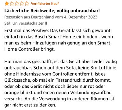

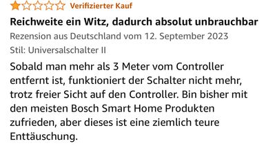

Bei dem Ding braucht man einen Zwischenstecker oÄ. in unmittelbarer Nähe damit es gut funktioniert. Als tragbarer Schalter fast nicht zu gebrauchen, sollte man nicht das ganze Haus mit Signalverstärken zugekleistert haben.
Amazon Kunden sind ähnlich begeistert:
Falls du ihn also stationär Installiert hast, am besten einen Zwischenstecker Kompakt mit ins Zimmer hängen. Nur so ist das Ding eigentlich überhaupt zumutbar.
