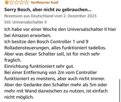

Amazon Kunden sind ähnlich begeistert:
Falls du ihn also stationär Installiert hast, am besten einen Zwischenstecker Kompakt mit ins Zimmer hängen. Nur so ist das Ding eigentlich überhaupt zumutbar.
