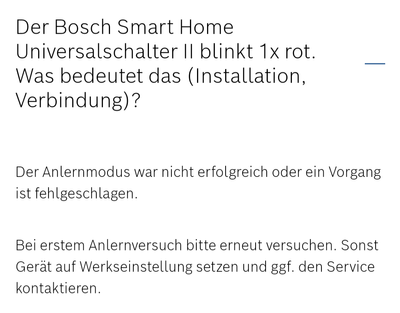

Der Schalter blinkt in unregelmäßigen rot und erschreckt mein Sohn. Warum? Und kann das deaktiviert werden bzw. wie kann das Problem gelöst werden.
12 ANTWORTEN 12
Am wahrscheinlichsten erscheint mir ein (sporadisches) Reichweitenproblem.
Eher auszuschließen ist das.
(Infos aus den FAQ.)
DerAufmDach
Jep. Bereits gelesen. Der Schalter wurde erfolgreich angelernt und mit Szenarien belegt. Verbindungstest auch durchgeführt.Signalstärke sehr gut
