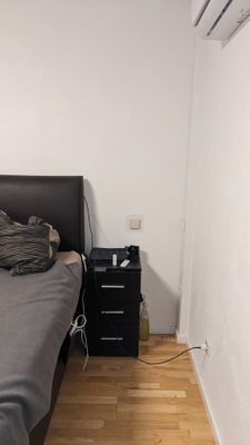

In der Küche ist der Bosch SmartHome Thermostat auf ca 75 cm,
Und die zwei vergleichbaren Thermostaten bei 1, 53 m
Schlafzimmer
Thermostat Höhe Bosch 2 Generation 1,88 m
Vergleichs Thermostat auf dem Nachttisch 70 cm gegenüber des Heizkörpers.
Eingestellte Temperatur 23 Grad
Raumtemperatur wird in der App 19,6 Grad angezeigt
Ausgleichseinstellung wird in der App -5° angezeigt
Externer temperatursensor auf dem Nachtisch zeigt 18,7 Grad

Kannst du im Schlafzimmer testweise den mobilen Themperaturmesser in Nähe der Heizung stellen. Zum Beispiel auf dem Schrank.
Weil natürlich gibt es Temperaturunterschiede.
Du misst jetzt einmal an einer vertikalen Heizung ziemlich weit oben, eingeengt zwischen zwei Wänden und dem Schrank. Hier staut sich die Wärme.
Und einmal ziemlich weit unten auf der anderen Seite des Raumes.
Eventuell solltest du in dem Raum über ein Raumthermostat nachdenken um die Themperatur an einem besseren Ort messen und steuern zu lassen.
18. Januar 2024 10:23 - bearbeitet 18. Januar 2024 10:28
Das liegt meines Erachtens nicht an den Bosch Geräten:
@Frank: Auf der einen Seite wird die Temperatur in knapp 2 m Höhe, in einem durch 2 Wände und dazu noch unten durch einen Stuhl begrenzen Kamin gemessen. Dann in einem Schlafzimmer, wo in der Regel keine große Luftumwälzung durch Bewegung von Personen stattfindet. Die "Referenz" Messung erfolgt in einer anderen Raumecke in 50cm Höhe.
Dazu noch mit einem Thermometer, wo Präzision und Genauigkeit nur rudimentär bekannt sind.
Unter diesen Bedingungen wird man nie eine vernünftige Messung/Einstellung auf die Reihe bekommen.
Hinzu kommt noch der Zeitfaktor für die Verteilung der Wärme in der Luft
