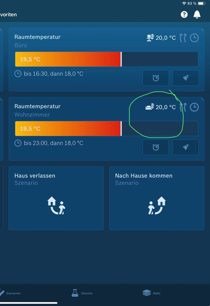

ich will hier nun kein neues Fass aufmachen aber weiß jemand warum sich die Anzeige der gemessenen Temperatur in der App um 0,1 Grad von der am RT II unterscheidet?
Ist im Büro genauso.
Das ändert sich auch nicht.
Darauf, dass mal wieder 0,5 Grad (oder eben 0,4, je nach Anzeige) über die Solltempertaur geheizt wurde gehe ich nun nicht ein. Nein. Mache ich. Auf keinen Fall…..
Weil die Kommunikation mit dem Controller nicht permanent bei jeder kleinen Änderung stattfindet, um Batterie zu sparen.
Deswegen werden solche Daten nur alle paar Minuten aktualisiert, seidenn die Änderung ist sehr groß. Dann geht's schneller.
Das Display hingegen aktualisiert sich sofort, wenn es eingeschaltet wird.

Ahhh ok,
naja, gibt schlimmeres 😁
Jo, nach einigen Minuten passte es sich wirklich an. Da hatte ich wohl nicht lange genug gewartet.
Eigentlich  müsste ich ja langsam wissen, dass man bei Bosch immer etwas Geduld braucht. 😅
