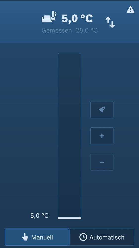

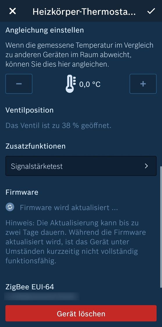

Ich füge jetzt nochmal Bilder aus der App an.
Zieltemperatur eingestellt auf 5°C zu dem Zeitpunkt, Firmware aktualisiert gerade und Ventil 38% offen. Da kann es doch eigentlich keine Diskussionen geben, oder?
LXF
Vielleicht wäre es sinnvoll mal im Fenster zu schreiben welche Firmware von welcher Version auf welche aktualisiert wird.
das Problem hier ist das bekannte Erstupdateproblem, so wie das aussieht.
Warum die Dinger immer noch mit der Erstfirmware ausgeliefert werden ist mir aber schleierhaft. Bosch tut sich da keinen Gefallen.
