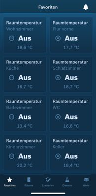

Also alles mal in der BSH App auf „Heizen“ gestellt und nach 10 min wieder auf „Heizpause“.
Ergebnis: BSH App und die Thermostate sind auf „Heizpause / Off“ und in HomeKit sind alle auf heizen!

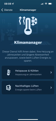

@Hans_Berlin Dann hast Du wahrscheinlich irgendeine Automation für offene Fenster laufen.
Eleganter läuft das über Nachhaltiges Lüften:

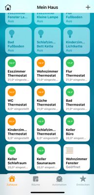

Homekit zeigt weiter nicht an, dass die Thermostate auf Heizpause sind (5 Grad)
Auch der Batteriewechsel von einem Thermostat hat nichts gebracht.
Wenn ich in der BSH App auf „Heizen“ stelle, kann ich ganz normal in HomeKit die Temperatur ändern.
Wenn „Heizpause“ eingestellt ist, zeigen die Thermostate die letzte Einstellung an, aber nicht „5 Grad“ und man kann diesen Wert nicht verändern in HomeKit.

Auf beiden IPhone wird in HomeKit nicht die besagten „5 Grad“ angezeigt, was die Einstellung im BSH Controller „Heizpause“ widerspiegeln würde.

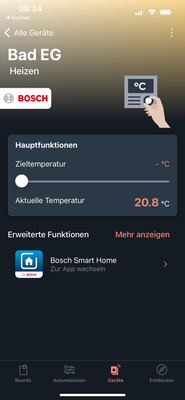

Hast Du mal in der HC+ App geschaut, ob da der Wert passt? Siehe Beispiel:
Wenn es da passt, sollte korrekt gesendet werden. Dann liegt der Verdacht eher bei HomeKit.

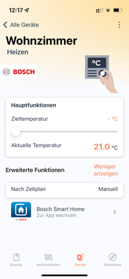

So sieht es jetzt aus mit der HC+App.
Also müsste HomeKit mal wieder der Schuldige sein.

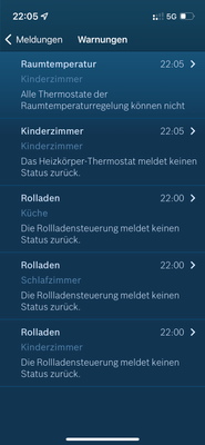

gerade kommt ein Problem mit den Thermostaten und der BSH App /Controller rein….
wohl doch kein HomeKit Problem!
Das ist normal nach einem Update, da sich die Batterie betriebenen Geräte nur sporadisch melden, um Batterie zu sparen.
Die Meldungen verschwinden im Laufe eines Tages oder nach Bedienung des Gerätes.
