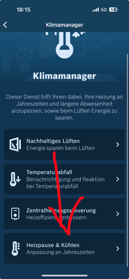

@Antonia_T du musst die Thermostate über Dienste, Klimamanager, Heizpause&Kühlen wieder aus der Heizpause holen.
Ich habe sie alle aus der Heizpause geholt. Allerdings springen sie trotzdem wieder zurück, so das ich sie teilweise 2 mal am Tag wieder umstellen muss. Aber woran kann es dann liegen? Ich habe auch kein Szenario, welches sie ausstellt. Das sind die selber wie letztes Jahr und da hat es funktioniert.
