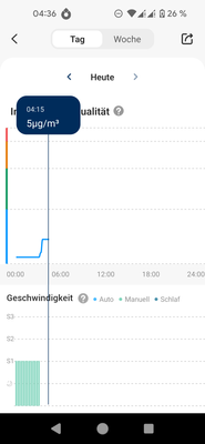

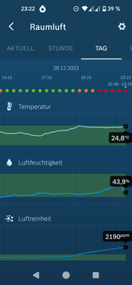

in unser Wohnzimmer 25 Quadratmeter Deckenhöhe ca 2,40 m steht ein Schwedenofen.
Trotz Lüftungsanlage und jetzt neu angeschafft Luftbefeuchter und einem neuen Luftreiniger zeigt der Twingard wenn wir heizen 2300 ppm an.
Selbst wenn ich 10 Minuten das Zimmer auf Durchzug Lüfte ändert sich an der Luftreinheit des Twinguard fast nichts.
Lediglich am nächsten Tag habe ich einen Wert von 660 ppm.
Woran kann das liegen hat jemand noch einen Tipp?

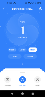

Der Luftreiniger sagt die Luft ist sehr gut

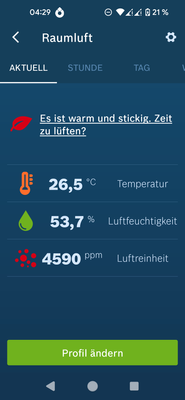

Es wird immer mehr.
4590 ppm. Trotz Lüften und Luftreiniger usw.

Durch den Ofen wird die Luft sehr stark umgewälzt und durch die Luftströmung kommen viel mehr Teilchen als bei „stehender“ Luft am Sensor vorbei. Das würde das Verhalten im Wohnzimmer erklären können. Dass der Luftreiniger „gute Luft“ angibt, könnte damit zusammenhängen, dass er die Luftbewegung kaum oder nicht registriert und sich die Moleküle beim Heizen weniger am Boden als an der Decke aufhalten.
Das erklärt vielleicht das Verhalten im Wohnzimmer. Nicht aber im Schlafzimmer (siehe Link).
Wir haben zwei Twinguards. Flur EG und Flur OG, beides über ein offenes Treppenhaus verbunden. Die Werte sind nahezu gleich, aber in der Heizsaison sind die Werte oben meist minimal höher und da vermute ich eben das Aufsteigen warmer Luft, die eben auch mehr Staubteilchen mit sich führt.

Was einen Versuch wert wäre: Wir haben auch einen Luftreiniger und ich konnte beobachten, dass dieser die Werte am Twinguard senkt und per Automation kann ich diesen auch an und ausschalten schalten lassen Zwischenstecker/Twinguard-Werte). Das funktioniert zuverlässig. Allerdings schält der Luftreiniger nach Strom-Aus immer in den Normalmodus und nicht auf den besonderen „Feinstmodus“. Aber misst selbstständig die Luftqualität durch eine kurze Luftumwälzung, erkennt dann die schlechte Luft, reinigt dann auf hoher Stufe und reduziert später auf minimalste Stufe. Der TwinGuard registriert die Luftgüte und schält ihn dann aus. Offenbar gibt es ähnliche Messwerte, was für höhere Werte bei Luftumwälzung spricht: Geht der Luftreiniger an, erhöhen sich die Werte im TwinGuard kurzzeitig sinken dann aber kontinuierlich.
Vielleicht helfen diese Ausführungen etwas.Kannst Du ihn über den TwinGuard ansteuern lassen oder mal anschauen was passiert, wenn Du ihn auf voller Stufe laufen lässt? Erkennt er dann ebenfalls höhere Werte durch seinen eigenen Luftstrom? Tendenziell würde ich dem Luftreiniger weniger vertrauen, da dieser der Thermik des Ofens weniger ausgesetzt ist als der TwinGuard.
