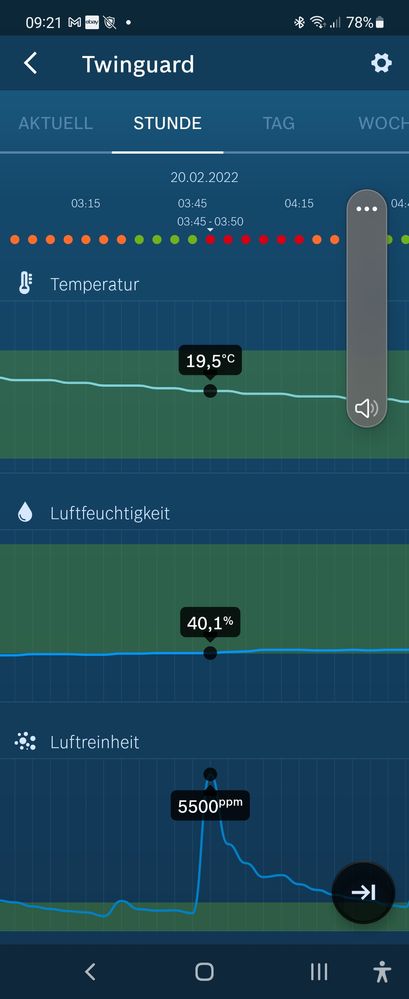

Ich wundere mich doch des öfteren über die sprunghaften Anstiege der ppm Werte beim Twinguard.
Auf dem Bild unten mal ein Beispiel von einer Nacht im Schlafzimmer mit leicht geöffnetem Fenster ,der Wert steigt sprunghaft an auf teilweise über 5000 ppm . Die Lüftgüte kann sich doch nicht so schnell verändern und dann noch bis in diesen Bereich ,oder ?

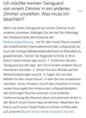

Dann aber bitte die Hinweise zum Tausch eines Raumes beachten.

@mazeza Ich habe mittlerweile auch einen Twinguard im Schlafzimmer hängen.
Ich sehe auch starke Anstiege, aber nicht mit solchen Gradienten, wie bei Dir.
Was ich bisher gut reproduzieren konnte ist, das die Werte teilweise beim „Lüften“ ansteigen, weil bei diesem Wetter unsere Nachbarn ihre gelben Säcke, alten Schuhe oder wer weis was in die Öfen und Kamine schmeißen.
Die anderen hohen Werte konnten ich nur nicht nicht ganz erklären und beobachte sie weiter.

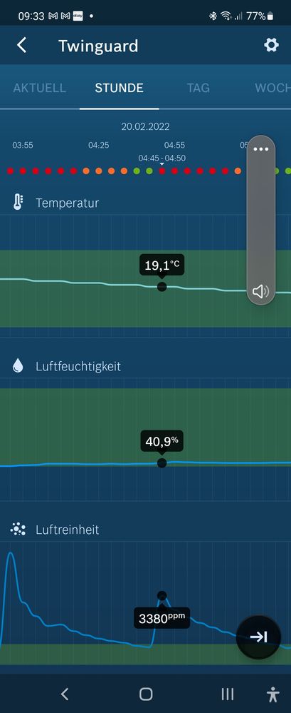

Finde ich auch alles merkwürdig, meine Werte steigen im Schlafzimmer innerhalb von Minuten schlagartig auf bis zu 3000 ppm an, um dann wieder langsam zu sinken.  Im wohnzimmer Abends müsste ich alle 20 min für mindestens eine halbe Stunde lüften. Ich habe jetzt noch einen CO2 melder, der schwankt immer so um 450-800 ppm.

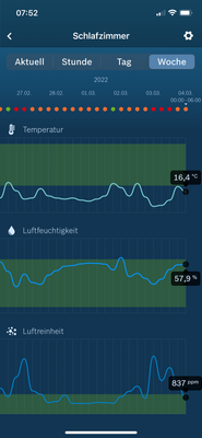

Three different producer's measurement devices at one location - in one square meter.
I have done resetting of Twinguard its not helping. Building is empty - no humans inside.
Crazy that Bosch is selling such products for 200eur... i perfectly understand 2 degree difference, but not ~4 and wtf with ppm values???
