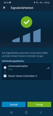

Abhängig von den Gegenständen in der Nähe des Universalschalters II (er befindet sich neben einer Flurkomode, auf der z.B. mal eine Tasche abgestellt wird) ergibt der Signalstärketest variierende Ergebnisse:
Screenshot_20231027_193902_Smart Home.jpgScreenshot_20231027_194309_Smart Home.jpgScreenshot_20231027_201009_Smart Home.jpg
Falls die Verbindung zwischenzeitlich schwach oder unterbrochen ist, sollte der Schalter nicht wieder eine Verbindung aufbauen, sobald die Verbindung wieder stark ist?
ChristianHome
Hallo @Matthew,
wird in deinem System die "Bettbeleuchtung" (in Screenshot 1 und 2 als Router in der Mitte) per Schalter vom Strom getrennt? Das könnte zu Problemen führen wenn sich der Schalter eine neue Route suchen muss.
Lässt sich aber nur verhindern wenn die Beleuchtung dauerhaft mit Strom versorgt wird und "smart" ausgeschaltet wird.
Hallo @ChristianHome ,
vielen Dank für die Anregung. Die "Bettbeleuchtung" ist ein Zwischenstecker kompakt, der eine dumme Beleuchtung an- bzw. ausschaltet. Als Router sollte der Zwischenstecker nonstop zur Verfügung stehen, wenn er in der Steckdose steckt, nicht wahr?
Am 29.10. hat mein Controller II ein Update erhalten und seitdem hat der Universaltschalter II die Funktion/Verbindung nicht mehr verloren (neuer Rekord seitdem ich ihn verwende). Kann Zufall sein, aber vielleicht auch ein Zusammenhang bestehen...
