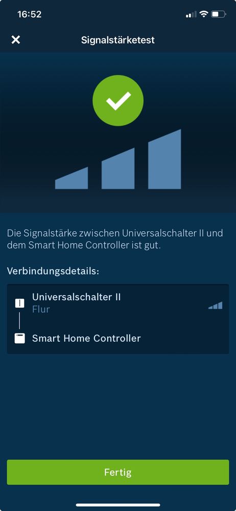

nun habe ich das Controller-Update und das App-Update erhalten.
Mein Problem ist jedoch immer noch dasselbe.
Der Universalschalter II verliert nach wie vor viel zu leicht die Verbindung zum Controller.
Bei drei Meter Entfernung und "nichts dazwischen" funktioniert er. Wenn ich aber vor dem Schalter stehe oder wenn er lediglich seitlich zum Controller ausgerichtet an der Wand hängt, blinkt er sofort rot (keine Verbindung)
Hier ein Screenshot vom Signalostärke-Test:

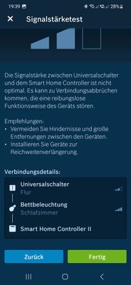

Abhängig von den Gegenständen in der Nähe des Universalschalters II (er befindet sich neben einer Flurkomode, auf der z.B. mal eine Tasche abgestellt wird) ergibt der Signalstärketest variierende Ergebnisse:

Hallo @Matthew,
wird in deinem System die "Bettbeleuchtung" (in Screenshot 1 und 2 als Router in der Mitte) per Schalter vom Strom getrennt? Das könnte zu Problemen führen wenn sich der Schalter eine neue Route suchen muss.
Lässt sich aber nur verhindern wenn die Beleuchtung dauerhaft mit Strom versorgt wird und "smart" ausgeschaltet wird.
Hallo @ChristianHome ,
vielen Dank für die Anregung. Die "Bettbeleuchtung" ist ein Zwischenstecker kompakt, der eine dumme Beleuchtung an- bzw. ausschaltet. Als Router sollte der Zwischenstecker nonstop zur Verfügung stehen, wenn er in der Steckdose steckt, nicht wahr?
Am 29.10. hat mein Controller II ein Update erhalten und seitdem hat der Universaltschalter II die Funktion/Verbindung nicht mehr verloren (neuer Rekord seitdem ich ihn verwende). Kann Zufall sein, aber vielleicht auch ein Zusammenhang bestehen...
