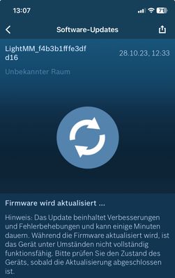

Nach dem Update des Smart Home Controllers habe ich heute morgen die Meldung bekommen das das Update bei meinen Rolladensteuerungen im Schlafzimmer fehlgeschlagen sind.
Bei allen anderen hat es geklappt.
Was kann ich jetzt machen?

Heute habe ich 15 Lichtsteuerungen II nachgezogen. Bei einem Gerät ist das Update fehlgeschlagen. Bzw. hängt es seit über einer halben Stunde.
