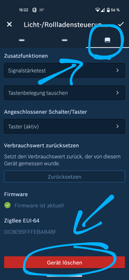

Wollte jetzt mal ein reset durchführen und neu einbinden aber in der App finde ich nicht den Button wo man das Gerät entfernen kann.

Ansonsten findest du den Button zum entfernen unter Mehr - Geräte - Lichtsteuerung - "deine" Lichtsteuerung.

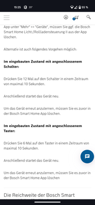

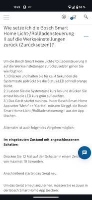

Nach dem Löschen aus dem System muss die Lichtsteuerung II selbst noch zurückgesetzt werden. Siehe FAQ.
Den Button oben rechts hatte ich nicht auf dem Schirm. Jetzt erscheint der Löschen Knopf.
