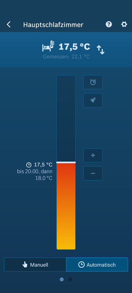

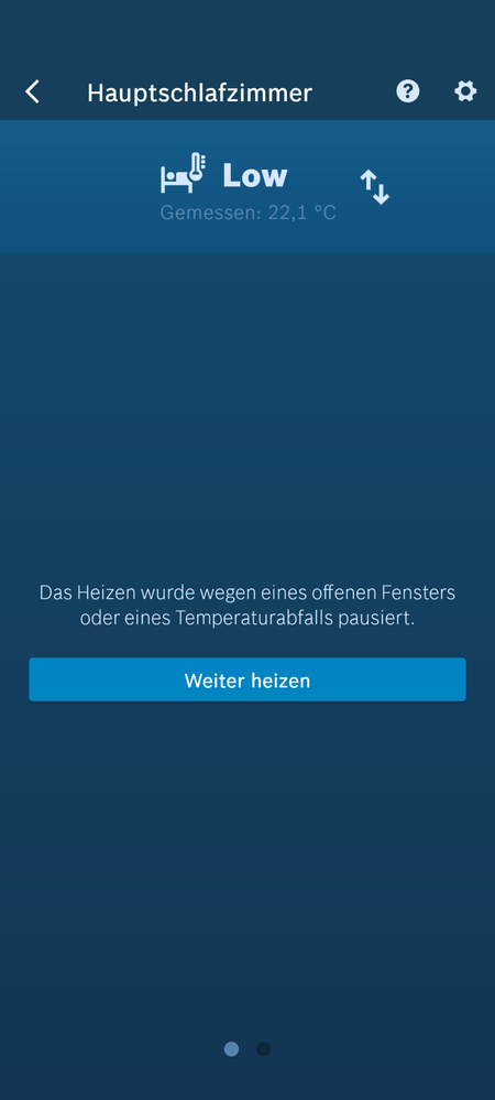

Leider hat er wieder angefangen einfach hoch zu heißen obwohl laut App das Ventil geschlossen ist.
Selbst über Fensteröffnen blieb der Stift unberührt und hat sich keinen Millimeter bewegt. PXL_20250113_122323120.jpgPXL_20250113_122305117.jpgScreenshot_20250113-131223.pngScreenshot_20250113-131321.pngScreenshot_20250113-131519.pngScreenshot_20250113-131732.pngScreenshot_20250113-131813.png
