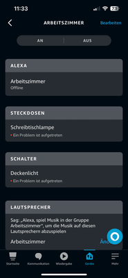

Innerhalb der Alexa App werden pro Raum mal mehr, mal weniger Geräte angezeigt. Sehr inkonsistent.
Hi @DerAufmDach, kannst du das bitte genauer erläutern und evtl. uns Screenshots bereitstellen?
DerAufmDach
Anbei ein drei Screenshots
1) Komponenten wie Deckenlicht haben Status "ein Problem ist aufgetreten", sind aber durch Alexa ansteuerbar
2) Wird aktualisiert, dann werden Geräte / Automatisierungen völlig zufällig ein und ausgeblendet. Jeder Screen zeigt die Darstellung nach vorausgegangener Aktualisierung durch Pull-to-Refresh

Die Geräte, die einen fehlerhaften Status anziehen lassen sich über Alexa an und ausschalten.
