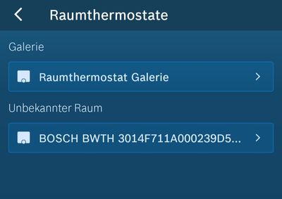

Also es wird immer noch komischer... Die Einbindung eines zweiten Thermostaten hatte in der App zuerst nicht funktioniert. Jetzt gefühlt eine halbe Stunde später wird mir bei der Geräteübersicht in der App ein unbekannter Raumthermostat angezeigt??? Wahrscheinlich den, den ich nicht einbinden konnte... sehr seltsam

FeJonDu
FeJonDu
Leider habe ich seit über einem Monat die oben geschilderten Probleme. Ich bin mir auch ziemlich sicher, dass hier ein Software Problem, unter anderem auch aufgrund eines der letzten Updates, vorliegt. Vom Support hab ich leider bis heute keine Nachricht erhalten. Die Situation ist wirklich sehr frustrierend, zumal ich sehr viel Geld in das System gesteckt habe. Gibt es einen Möglichkeit selbst an das Systemprotokoll zu kommen bzw. dieses auszuwerten?
