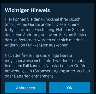

Helfen kann den Controller umstellen oder den Zigbee Kanal wechseln.
Nein das ist aktuell in mache, die sind aber noch nicht in Betrieb. Wenn ich den Zigbee Kanal umstelle, muss ich die Geräte dann alle neu anlernen ? Ich habe zum Beispiel eine Rolladensteuerung die Unterputz eingaubt ist die ich nicht nochmal neu anlernen kann ohne da auf zu machen. Habt ihr da eine Idee ?
Bei Umstellung des Zigbee Kanals muss nichts neu angelernt werden.
wie merke ich das die Geräte auf dem neuen Kanal laufen ?
Wenn Sie verbunden sind, funktioniert es 😅

bei stromgebundenen Geräten hilft meist Strom weg (Sicherung im Raum kurz umlegen) und dadurch den Reset starten. Dann muss man nicht neu anlernen. Bei mir sind es nur batteriebetriebene Komponenten, die immer wieder ausfallen und gelöscht und angelernt werden müssen - keins der >100 stromgebundenen Zigbee-Geräte.
Hatte aber auch deswegen schon mal den Zigbee-Kanal gewechselt, als mein Mann seine neuen Miele-Geräte remote bedienen wollte.
