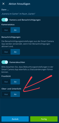

"Für beide Kameras (links und rechts neben der Haustür) ist eine Automation eingestellt, damit sie bei Sonnenaufgang und Unterhang An bzw, Aus gehen.
Fast täglich muss man die Lichtintensität und Lichtfarbe neu einstellen, da die Beleuchtung fast immer in grellen Weiß bei fast voller Beleuchtung angeht obwohl es anders eingestellt ist. Mal hält die gewünschte Einstellung (warmes Licht, schwache Lichtstärke) 5 Tage mal einen Tag. Mal verstellt sich nur eine Kamera, meistens aber beide.
Was ist hier los?
Ich erkenne keine Systematik.
Warum verstellt sich die Einstellung der Lichtfarbe und und Intensität ständig?"
Kurze Erklärung:
  • es gibt bei der Außenkamera 3 verschiedene Methoden, das Licht zu steuern:
    • Bewegungslicht - das wird ausgelöst durch eine Bewegung vor der Kamera
    • Ambiente Licht - das kann über eine Uhrzeit oder über die Umgebungshelligkeit gesteuert werden
    • Manuelles Licht - das kann man einschalten, indem man direkt auf die Knöpfe Frontlicht bzw. Ober-/Unterlicht auf der Übersichtsseite der Kamera clickt.
  • Jedes dieser "Lichter" kann in Farbe / Intensität individuell eingestellt werden
Zusätzlich kann man über die (blaue) System-App noch das Licht der Außenkamera anschalten (z.B. über eine Automation). Diese Automation schaltet aber ausschließlich das "manuelle" Licht (nicht das Ambiente Licht).
Das führt ziemlich sicher zu dem beschriebenen Effekt.

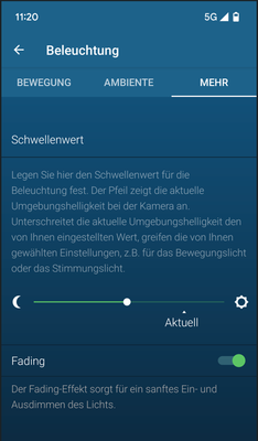

Lösung: ich würde die Automation (Sonnenuntergang / Sonnenaufgang) deaktivieren und das Ambientelicht über die Umgebungshelligkeit steuern. Die findet man in der (roten) Kamera App unter "Beleuchtung --> Mehr"). Hier den Schwellwert so wählen, dass bei der passenden  Umgebungshelligkeit das Licht eingeschaltet wird.
Dann bei Ambiente-Licht "Umgebungshelligkeit" aktivieren (ist vermutlich schon aktiviert).

@STdesign Zu Deinem Hinweis: ja - habe mich undeutlich ausgedrückt. Die Automation kann das Oberlicht/Unterlicht schalten bzw. das Ambientelicht. Allerdings werden dann die Einstellungen (Farbe/Helligkeit) genommen, die man beim "manuellen" Einschalten des Ober/Unterlichts definiert....🙄😣

Ein anderer Lösungsvorschlag sieht so aus:
Wenn Sie die Lichter der Außenkameras ausschließlich über die Automation steuern wollen, dann bitte in der (roten) Kamera-App:
  • unter "Beleuchtung --> Ambiente" das Stimmungslicht deaktivieren
  • dann steuert nur die Automation aus der (blauen) System-App
  • ggf. noch das Bewegungslicht deaktivieren
