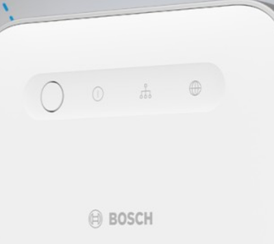

Lässt sich nicht mehr verbinden obwohl er schon verbunden war. Links leuchtet es Rot und rechts grün. Hab schon den Strom gezogen für 2min. Reset probiert. Getestet ob alle Kabel drin sind. Und anmelden über die IP Adresse nichts funktioniert. Ich hoffe hier könnt mir helfen oder irgendwelche Tipps geben. Vielen Dank im Voraus

@Jonesman45 2 Minuten sind zu kurz für einen sicheren Neustart. Bitte mal für 10 Minuten von Strom und LAN trennen. Es gibt 3 LEDs, welche davon leuchten wie: Power, Netzwerk und Cloud?
Links leuchtet nichts, Mitte rot, ganz rechts grün -.-
Klingt nach Netzwerkproblem. Bitte versuche mal SHC und Router vom Strom zu trennen, dann zuerst den Router wieder einstecken, warten bis er gestartet ist und dann den SHC wieder einstecken.

SHC steht für Smart Home Controller. Sprich die Bosch Zentrale.
@Jonesman45 Dann hast Du auf jeden Fall keine Netzwerkverbindung. Und ein anderes links und rechts als ich.
Nach Deiner Beschreibung leuchtet die Cloud LED grün (rechts, Weltkugel), was nicht sein kann ohne Netzwerk.
Siehst Du den Controller in Router? Sitzt das LAN-Kabel an beiden Enden fest in den Buchsen?
@Jonesman45Deine Beschreibung passt ja überhaupt nicht. Die linke Power-LED leuchtet rot, die mittlere Netzwerk-LED grün! Netzwerkverbindung hast Du also.
Hast du den SHC* schon mal für 10 Minuten von Strom und LAN getrennt?
