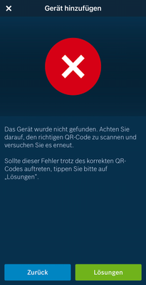

Beim erneuten Hinzufügen in der App wird der QR-Code zwar erkannt, aber der Einrichtungsprozess bricht anschließend ab.
Gibt's denn eine Fehlermeldung? Gern auch als Screenshot posten.

Danke für dein Antworten. Aber ich kann keine Bilder hier hochladen
