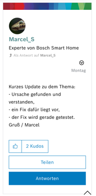

Das Problem ist analysiert und in Kürze sollte ein Update erscheinen, siehe hier.
