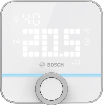

Du meinst schon die hier:
Da hängt mal was dran!
12 Raumthermostate, da würden mich alleine schon die Batterien in den Ruin treiben...

Ja, genau die meine ich.
Aber es sind nur 9. Gerade nochmal nachgezählt. Hab da jeweils keinen Strom, wo die sitzen. Geht nicht anders.

@Lillarp welche Raumthermostate hast du?  Raumthermostat oder Raumthermostat II?
iPhone 17 Pro und iPad Pro M4 11“ mit iOS 26.6 PB 5 und iPadOS 27 PB, HomePod als Matterzentrale
Lillarp
Raumthermostat II
