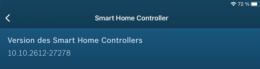

Buddy-b
alle Updates der vergangenen Wochen sind Installiert denke ich zumindest (letztes Update gestern Abend)
dennoch sind die Ventile bei 21,7 Grad C Raumtemperatur und eingestellten 19 Grad C Soll Temperatur zu 18 % geöffnet.
gibt es noch irgendwelche weiteren Updates die ich evtl erzwingen muss?
Heizkörperthermostat II, Ventile sind Leichtgängig, Kalibrierung hat problemlos funktioniert
