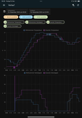

So sieht die Heizkurve der HT II heute früh bei uns aus:
Vielleicht probierst Du auch mal aus über Rest-API die Werte zu dokumentieren und zu analysieren, z.b. mit HomeAssistent.
