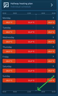

Und wie sieht es mit dem Zeitbalken im Zeitplan aus? Ist das plausibel? Jetzt, gegen 12 Uhr lässt es sich gut prüfen.
Hab grad eine Temperaturänderung um 11:40 erstellt ...passt zum Balken.
Dann würde ich zunächst von einem dummen Umstand ausgehen. Vielleicht hat sich die Zeit einfach nicht rechtzeitig aktualisiert.

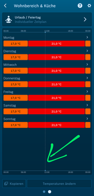

SuKu
Head of the Homies
Das genauso bei mir. Passt zum Balken..

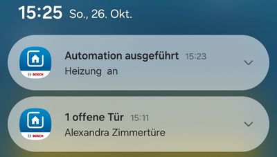

 uhrzeit: 15:15 das Bild genommen.

 Jetzt scheint es zu funktionieren. Die Heizung startet zwei Minuten vor der eingestellten Zeit, damit kann ich leben

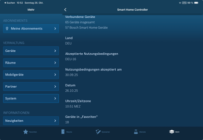

@J_Neudert Bitte mal unter Mehr, System, SmartHome Controller die Systemzeit prüfen. Bei uns passt sie:
Du unterliegst dem selben Fehler wie bereits hier. Die unter System - Smart Home Controller angezeigte Uhrzeit ist lediglich die Zeit des Mobilgerätes. Aber NICHT die Zeit mit welcher der Controller arbeitet.
