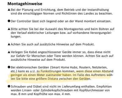

Da sowohl WLAN als auch auch Smart Home Controller das 2,4 GHz Band nutzen, sind gegenseitige Beeinflussungen denkbar. In der Regel "verliert" dabei der Controller. Bei dir scheinbar anders herum.
Wie dicht stehen die Geräte beieinander? Versuche es mal mit einem größeren Abstand zwischen Router und Controller. Das sollte bereits helfen.
Hallo STdesign. Beide stehen direkt nebeneinander. Werde ich probieren.  Danke und LG Andrea
Versuche es mal mit einem Meter oder, falls du ein längeres Netzwerkkabel hast, auch mehr.
