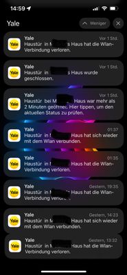

Sei dem Wochenende habe ich häufige Abbrüche der WLAN Verbindung der Yale Connect Bridge, obwohl diese im gleichen Raum wie der Router steht.

Ich hab jetzt zusätzlich einen Repeater DIREKT neben dem Connect platziert....seit zwei Stunden ist Ruhe...mal abwarten, vorher hat sich das Ding ja alle 15 Minuten an- und abgemeldet.
