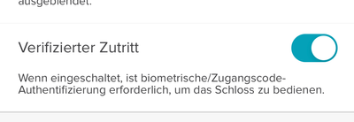

Wir haben außerdem in den Schlosseinstellungen den verifizierten Zugriff aktiviert um Hosentaschenöffnungen zu vermeiden.

Verifizierter Zutritt heisst jedes mal Face ID nutzen zu müssen richtig?
@TripleT Ja, ist aber kaum merkbar mit FaceID.
