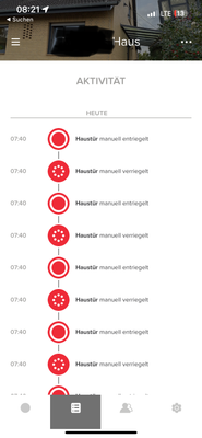

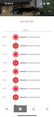

Heute ist es wieder so weit, im Minutentakt neue, wirre Meldungen ohne das jemand an der Tür war:
Und jetzt im Sekundentakt
