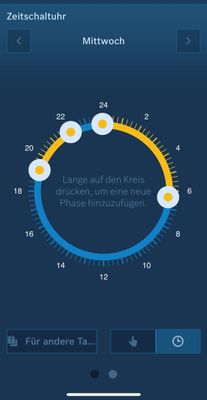

@simsen Kannst Du bitte die Seite mit der Schaltzeituhr hier mal teilen?
 Diese Einstellung habe ich für jeden Wochentag kopiert.

Ja genau, du musst außerhalb des programmierten Zeitbereichs sein um es zu prüfen ob bei erreichen des Zeitpunkt eingeschaltet wird. Oder eben an dem Punkt wo ausgeschaltet wird sollte das Gerät gerade auf ein stehen. Geschalten wird nur genau an den markierten Punkten.

Schön das es funktioniert, was auch möglich wäre das du manuell angeschalten hättest wenn du beim programmieren schon im Zeitraum ein bist, dann schaltet die ab wenn der Abschaltzeitpunkt kommt.
